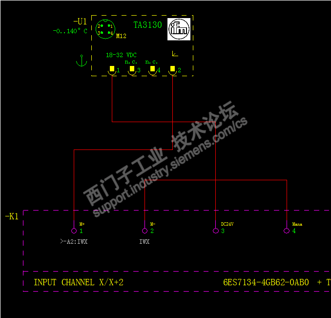

目前接线方式是这样的,读数没有问题,但是模拟量有小的波动。
通过滤波可以解决,但是感觉应该是有干扰,如果不使用滤波的话,怎么解决这个干扰呢?
