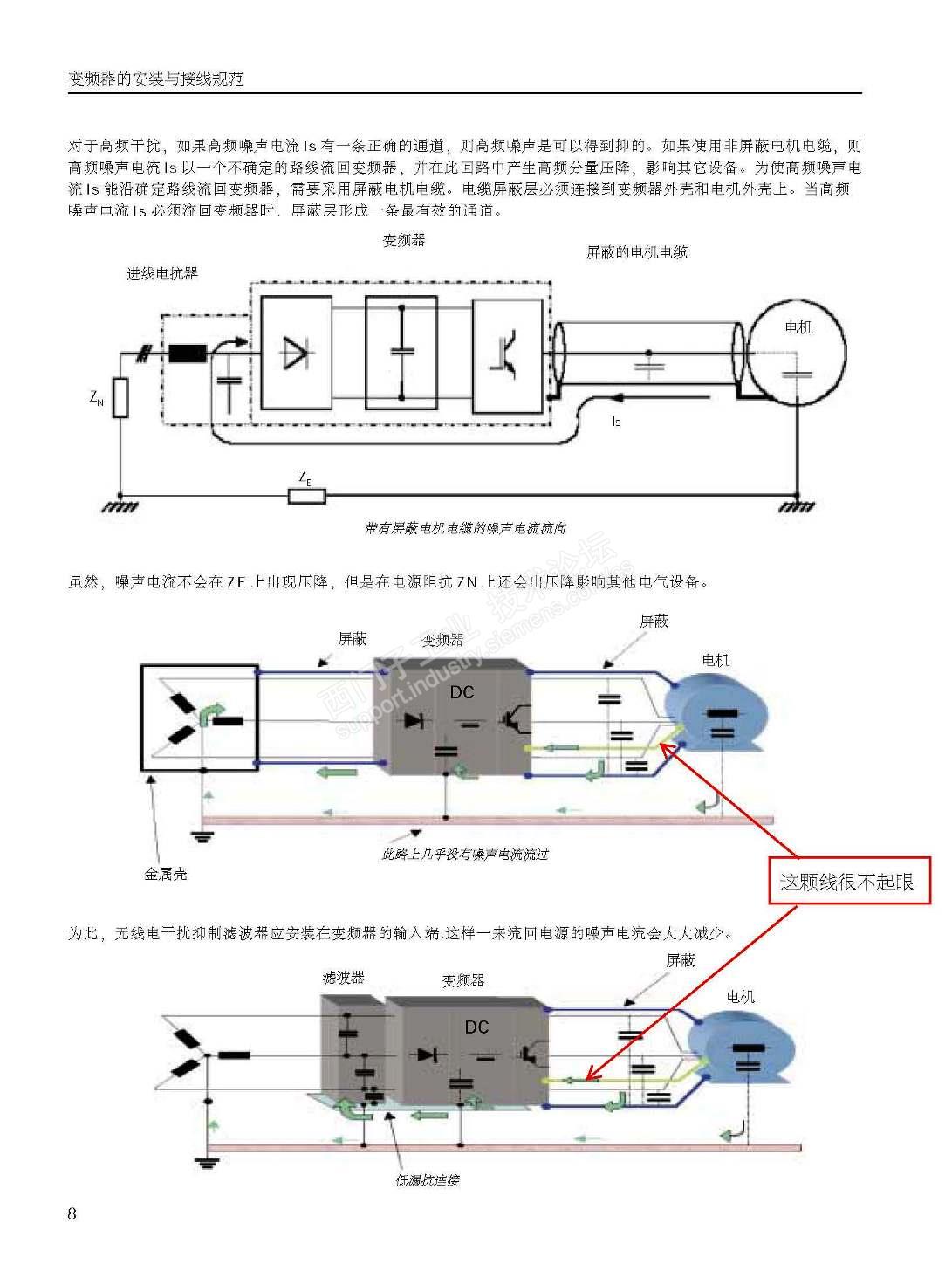

以下是引用我就逛逛在2016-10-07 15:33:53的发言 >
问题是没有示波器,变频器都配有进线电抗器与进线滤波器;
这个接地的问题就不清楚了,因为是新建的工厂,某些设备已经在启用,某些设备还在安装,接地的话我只看到柜子这边的接地已经接到扁铁上了,电机端直接接到配电室的,应该也没什么问题。
不是接地,是电机的PE端与变频器输出的PE端子直接用大截面导线连接。不管电机外壳或变频器的外壳是否接地了,这两个端子短接是必须的。
