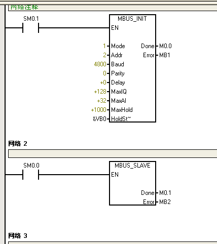

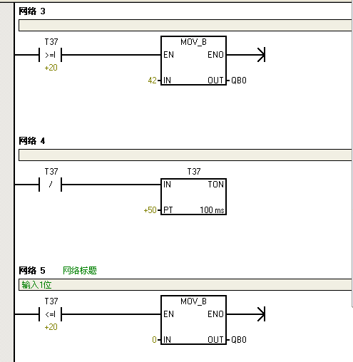

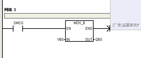

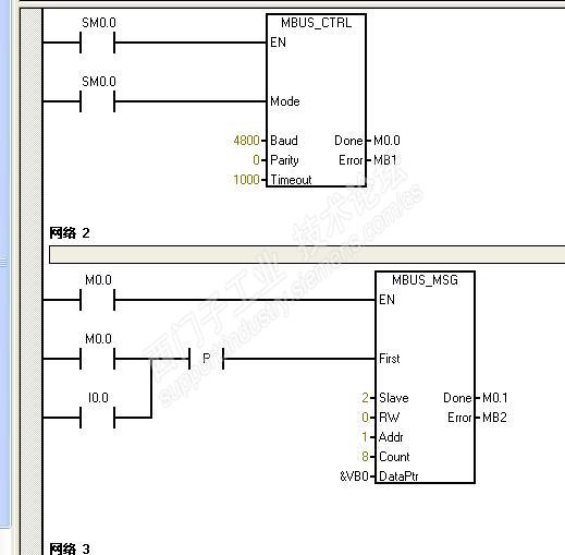

 各位大神:
          小弟做个通信实验用两个S7-200做MODBUS通信为何通信不上,梯形图如下:
