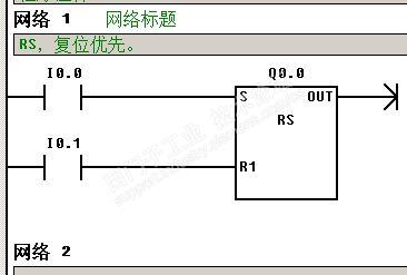

以下是引用yanxiao在2016-10-07 19:11:15的发言 >58楼
再研究一下RS(复位优先),有新发现。
这是LAD形式:
转成STL:
比SR(置位优先)转发出来的STL要啰嗦得多。而且,Q0.0被输出了两次!所以,S7200的手册上没有关于多重输出(相当于双线圈吧)的警告、限制之类的文字。
同样,如果不使用RS指令,使用时序逻辑搭,和SR一样,还是四条指令:
转成STL:
真心给跪了
