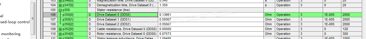

以下是引用kdrjl在2016-10-08 19:18:26的发言 >4楼
嘻嘻,我真不想直接回复你的问题了。你所提的问题,完全可以由大家参与,各抒己见了。看看有多少人对你的问题有同感?
其实你的问题主要是没有看懂说明书(参数表)的表达方式。
先说一下,G120现在是三种参数组分类,这和MM440还不太一样。我没注意MM440得数据组是否分为了三种,但是因为你的问题,我特意看了一下G120参数手册。他是三组参数:控制参数组(CDS);驱动数据组(DDS);电机数据组(MDS)。P0350不归属DDS组,而是MDS数据组。在此更正一下。
第二,那么厚的说明书和参数表,真应该好好看看,其实也是对你的传动基础理论知识的一个学习和提高。
第三,在此提示一下,电机的定子绕组电阻指的是线间电阻,这是MM440手册中的定义。对于G系列,指的是支路电阻值。我理解应该是一回事,都是两个电机引线端的电阻。所以,星接和角接的线间电阻是不一样的。这是y版提示过的。
最后,作为P0350电机数据组参数,他后缀是有0至n“页”的,每一“页”代表一个电机数据组参数。对于同一组参数,后缀只有一个号。
k版主,你看g120 CU240S-DP 的P0350是驱动数据组,难道你看的G120的手册跟这一个有区别?有这一个可能吧!
一山还有一山高,求知若渴。别人很聪明,他跑得很快,我也不可能原地踏步!!!
