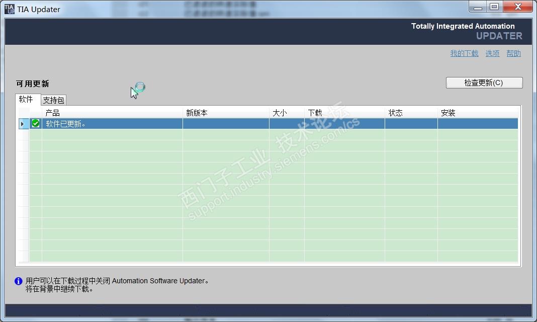

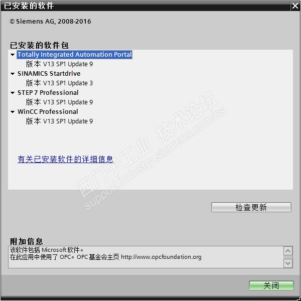

以下是引用kdrjl在2016-10-08 20:12:58的发言 >42楼
@Haohaobb 不管咋说,提升类控制系统,矢量控制模式整成那样,我都着急。嘻嘻。现在没精力了,要是几年以前,我会掺乎到底的。
就算是提升机电机脱不开,也是有办法调试的。而且西门子的传动在提升机类控制,一直都有推荐的参考文档。可以找时间搜集下看看。下载中心搜一搜。
如果是我,遇到这事,我是绝对不罢手的,一定把它搞得达到使用需求为止。
楼主遇到的一些莫名其妙的问题,估计是软件版本与硬件版本不匹配了,软件版本低就不行。现在的G系列,装置的版本号翻新很快。
另外,楼主不要介意,这里的说话可能多有得罪,在此致歉,请包涵。既然是干传动的,特别希望多来此交流。
如果在传动装置使用上有疑问,也可以采用400技术热线请求官方技术支持帮助。
以下是引用yming在2016-10-08 10:01:48的发言 >:你怎么知道一定是C...
引用详细内容:
你怎么知道一定是CU250S?也可以是CU240S呀。即便是CU250S版本不同、用的PM功率单元不同,方法,结果也不同。
楼主不愿意说,就别管了。
你好,如果你是专家,很感谢你的参与回复。
不知道是不是我没有表达清楚。还是你没看仔细。
我一直在说,我提升没有问题,转速误差几乎不到2转,现在是行走有问题,误差在几十。
我用的是基于博途的startdriver,也许你们惯用的是starter。我目前包括编程及hmi都是用的博途,可能的确有不稳定的地方。
比如我曾经听说过用博途平台调试时遇到过初始化不同电机时DDS切换不过来,西门子热线告诉的办法都是用DDS第0组初始化,然后再复制到第一组里面。
