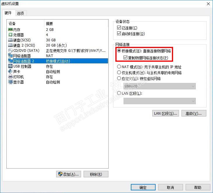

笔记本电脑时win10系统,考虑不兼容性,所以我装了个windowsXP的虚拟机,用的是VMware确实挺好用的,嘿嘿,用它下载S7-200PLC的程序很好使。但是悲催的是,这根PLC用的编程电缆不能用于SMART 700IE触摸屏的程序下载,我只能试试用以太网线下载程序了,看论坛里很多前辈都试过了,都说可以成功,但为何我的就是不行了。以下是我的具体操作,还烦请各位大侠指导一下,感谢啊! 1. win10笔记本电脑打开网络中心,禁止无线网口,紧保留主机有线网口和VMNET1,VMNET8两个虚拟网口 2. win10笔记本IP地址设为192.168.1.97;虚拟机IP地址设为192.168.1.98. 触摸屏IP地址设为192.168.1.99,且通信设置为“以太网”。所有子网都为255.255.255.0. 3. 虚拟机属性中设置网口“桥接,复制主机IP地址。” 4. 插上网线一端电脑一端触摸屏,通电。 5. 触摸屏下载界面,选择“以太网”,电脑IP为192.168.1.98. 然后下载界面就弹出失败信息,请检查端口,电缆配置等信息。 相关截图我晚上补充,现在手上没有图片,不好意思啊。 是不是我哪里有遗漏?谢谢~

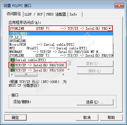

试试在虚拟机的控制面板中找到“set PG/PC interface”,将传输接口设置为VMNET1 TCP/IP

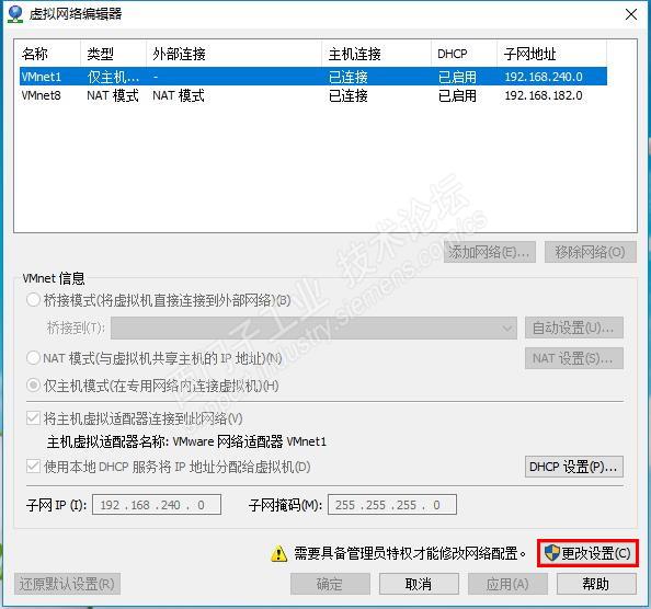

先用Win10自带的虚拟机,虚拟了Win7系统,却发现Win10自带的虚拟机对USB不支持,这微软学了半瓶子的坑爹玩意,实在害人不浅。只好安装VMware Workstation 12 Pro,测试用数据线通讯S7-200系列通过;又准备测试s7-200SMART以太网通讯,结果PLC已经装到客户机柜里了,无奈拿SMART 700IE触摸屏测试以太网通讯,结果同05130403提问的现象一样弹出失败信息,经过百度查找和亲自验证,发现问题关键在虚拟机上的VMnet0上。
虚拟机装好之后在本机电脑上面只会多出两个网卡,一个是VMnet1,一个是VMnet8;VMnet1是host-only,就是虚拟机只跟本机网络互通,不连接外网;VMnet8是nat,就是把VMnet8当做网关出口来访问外网用的;VMnet0网卡是桥接到本地网卡的,所以在网络适配器里面是看不到的,但若本地有多个网卡,问题就出现了。

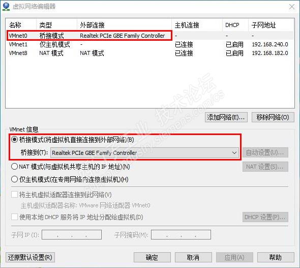

现在电脑一般有三块网卡,一块无线、一块有线、一块蓝牙,你看的没错,蓝牙也算一块网卡,另外,还可能有微软虚拟的路由器。VMnet0默认是自动桥接到物理网卡(4个都被桥接),所以WinCC以太网通讯时,就找不见真正的有线网卡,若要正常使用,还需要手动指定VMnet0桥接到电脑的有线网卡上。

(1)在“PG/PC”中将传输接口TCP/IP设置为有线网卡;

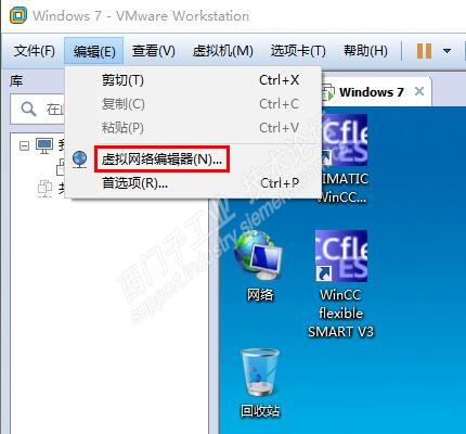

(3)更重要的是,在主电脑VMware Workstation窗口,“文件(F)”右侧的“编辑(E)”下拉菜单中点击“虚拟网络编辑器”,【更改设置】,指定VMnet0桥接到物理有线网卡,重启电脑。
本设置已在Win7虚拟机中测试通过,触摸屏编辑软件为SIMATIC WinCC flexible 2008 SP4,触摸屏为Smart700IE。
