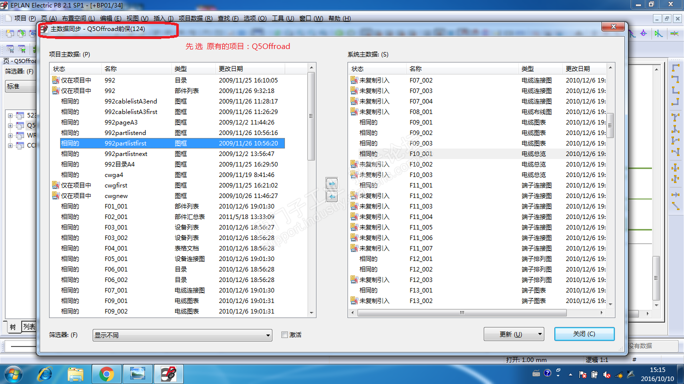

刚 接 触 Eplan , 很多都不懂。
年纪越大好像越抵触 类似的软件,比如 略懂 Auto CAD electrical 就不情愿 学 软件功能 类似的 EPLAN 。
好,切入正题。
新公司都是 Siemens  和 EPLAN

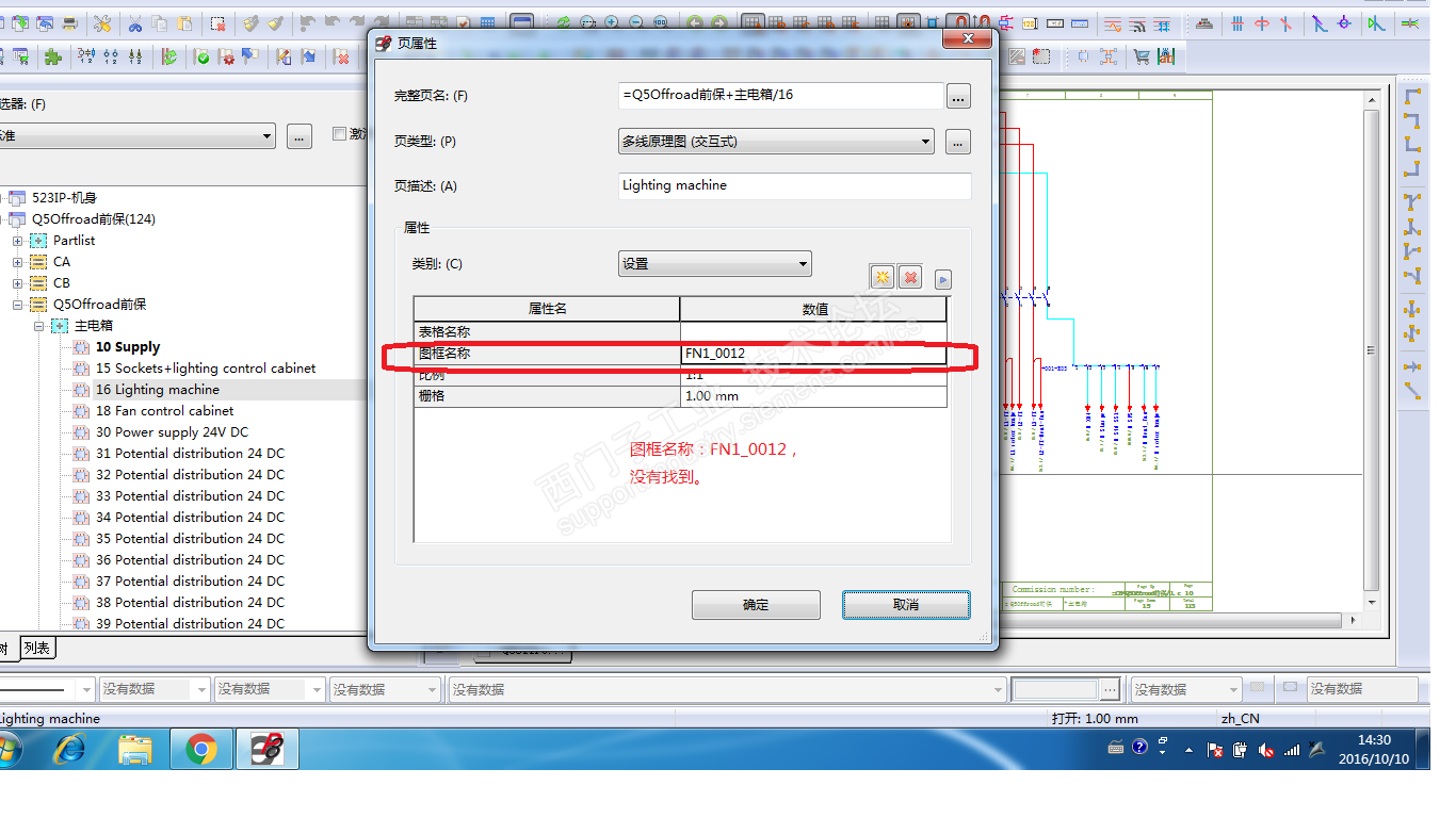

原有的项目,其实已经有一个漂亮的图框。
见 图1
我 打算 将这个 图框 copy 来用。
发现,无法设定该文件为新项目的 图框。
因为找不到该文件 FN1_0012
从硬盘上搜也找不到,隐藏文件也找,还没有。
折磨了 大半天想到一个 主意:
(一)  先把 该图框文件 从原有项目里面 同步恢复到  系统中。
(二)  再 将 该图框文件 从 系统中 恢复到 新建的 项目内。
具体操作是:
(一) 先 左键点入 原有项目,
(二) 再 从 " 主 数 据 " 进入 " 同步当前项目 "
(三) 看见 FN1_0012  就 更新同步 到 系统里
如图2
麻烦。
笨人笨招。
居然出现了 文件 FN1_0012 在 文件夹中。
搞定。
