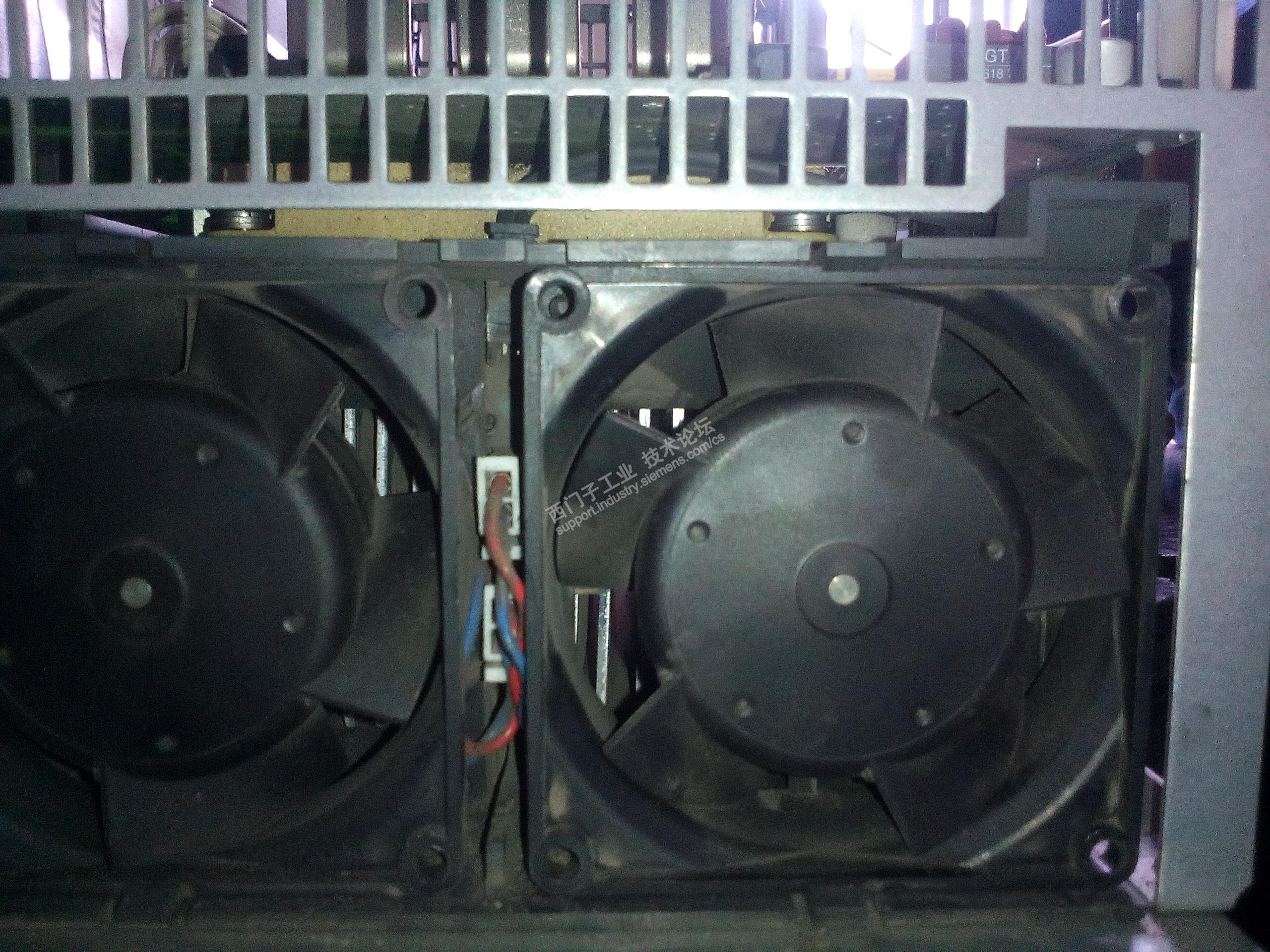

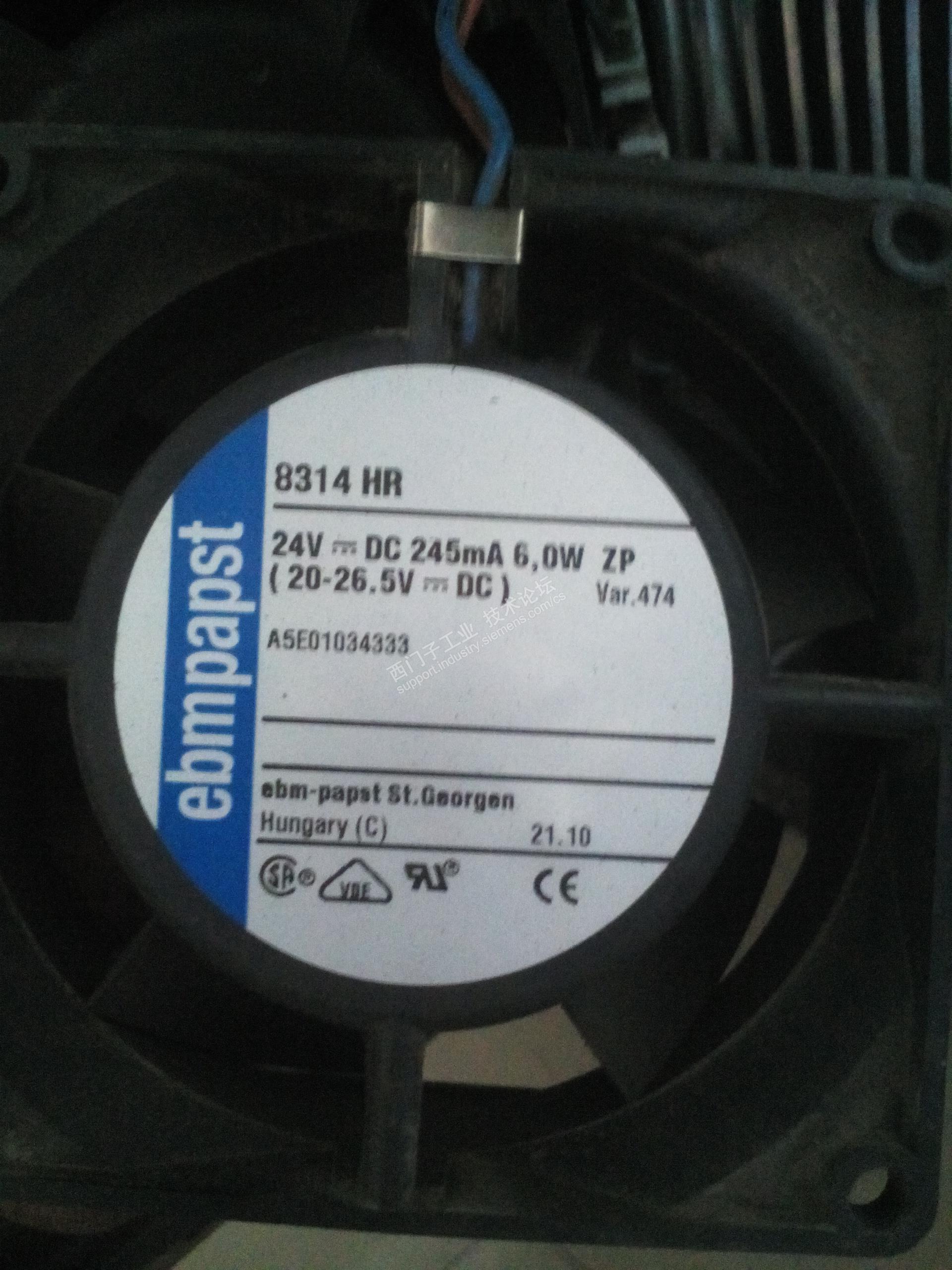

风扇备件  订货号:8314HR 24V 245MA 6.0W
原装德国ebmpapst (依必安派特)80*80*32高端变频器风扇  价格30元左右,(ABB书本装置也是采用的这种风机,还有威图的机柜的散热风机)。
风扇的拆卸非常的方便,相对于PM系列的来说简单,而且不用拆卸螺丝,只是卡扣,与85A同种规格的应该都是这样。
如图,,
书本型单轴电机模块(45-200A)的技术数据
6SL3120-1TE24-5AA0   额定45A  冷却空气需求 112m3/h
6SL3120-1TE26-0AA0   额定60A  冷却空气需求 112m3/h
型号:614 NHHR
6SL3120-1TE28-5AA0   额定85A  冷却空气需求 160m3/h
型号:8314HR
以上三种装置都是内部风扇,即小风扇,扣在散热片的下面,
6SL3120-1TE31-3AA0   额定132A  冷却空气需求 520m3/h
6SL3120-1TE32-0AA0   额定200A  冷却空气需求 520m3/h
以上两种装置都是外部风扇,即大风扇,安装散热片的下面,
风机的控制就是来自板子上,如果风扇不转,直接拆下风机接外部电源试一下就可以确定,风扇的问题
更换风扇,控制的问题,直接用变频器的端子加启动的信号,,改一下就可。。
