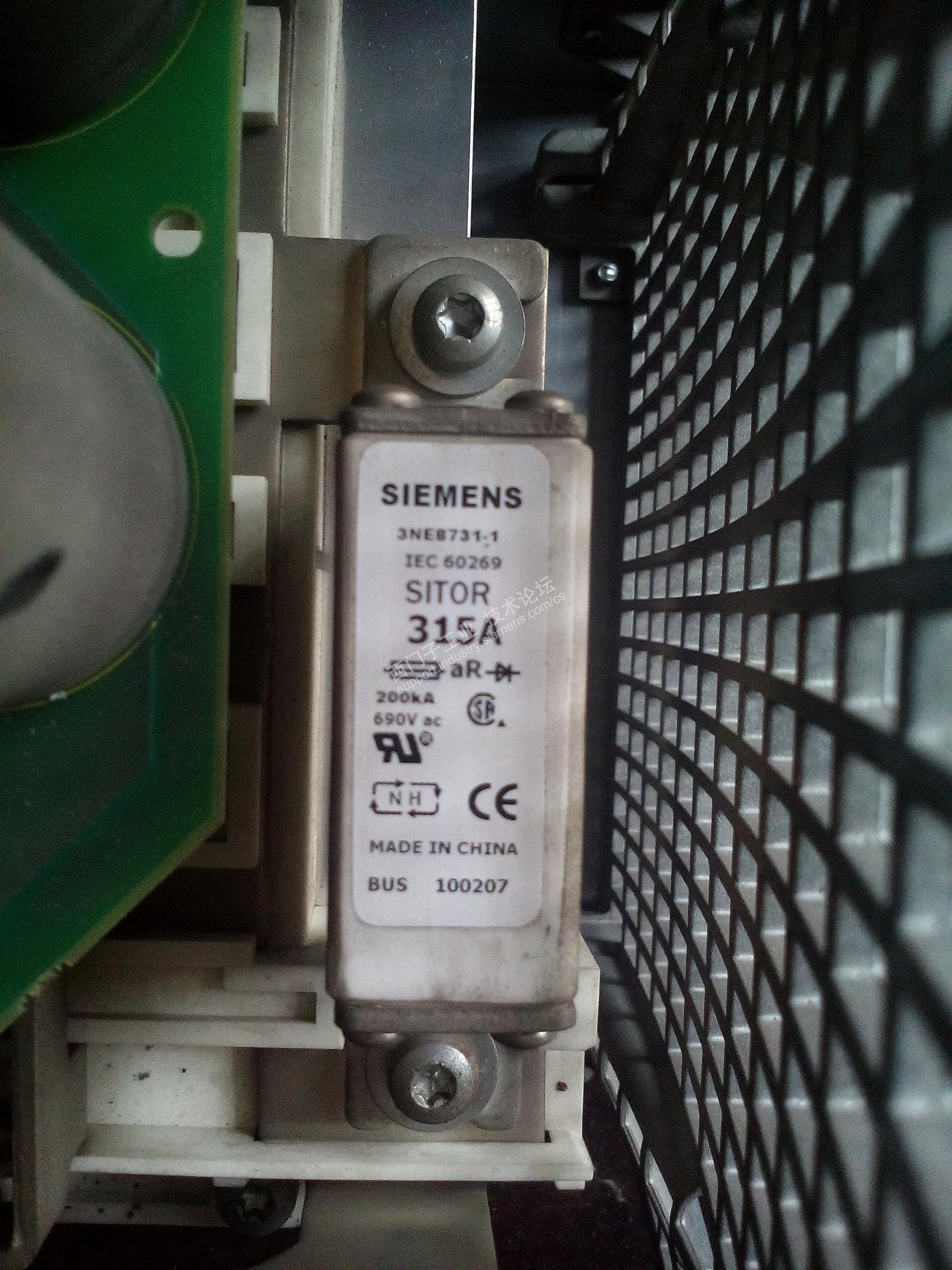

回复:关于S120逆变器故障F30885

直流母线正极熔断器
SIEMENS:  3NE8731-1   IEC 60269
SITOP 315A 200KA 690vAC
SITOR FUSE-LINK FOR SEMICONDUCTOR PROTECTION 315A AR, AC 690V, DC 700V SIZE 000, BRACKETS 80MM
根据样本可知;
其直流母线电流ld(额定)=102A
只有正极上安装有,,
3ne8731-1-技术数据-industry-support-siemens.pdf
IGBT型号:
FS225R12KE3-S1   G1024   infineno 英飞凌
