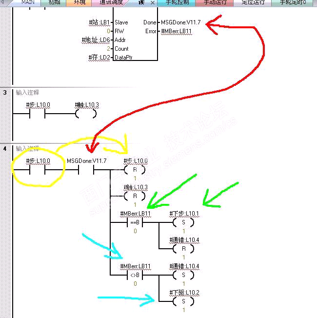

以下是引用芳季在2016-10-11 13:58:43的发言 >8楼
看……
红色,Done发生,复位自己黄色。
绿色Done并且没错,进行下一步。下一步是什么别管。
蓝色Done并且出错,进入到“下驱”表示下一个驱动器,放弃所有上面叫你别管的所有读写需求。并且标志一个“通错”表示这个驱动器出错了,该咋整咋整。
整个程序功能很好明白啊。
后面看到这个大图了
,L10.1是下一first标志位,
L10.2是下一个驱动器,
L10.4是错误指示灯,
应该是这样吧
为什么是用10.3的断开作first的标记位呢?而且官方教程不是说要给first一脉冲吗,为什么这里没有P?
