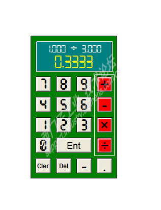

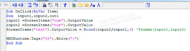

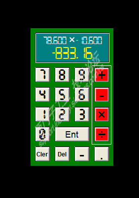

网上使用wincc制作简易计算器的资料特别少,原因是wincc本身可以调用windows的计算功能,于是自己绘制了一个简易的计算器,但在编写的过程中发现如果按照传统的计算器去做,似乎比较困难,自己还在初学阶段,所以使用另外的思路:前后输入两个值,分别存储在两个变量中,再通过运算得出结果。因此在按键习惯上就会有所不同:输入一个数值,按enter,再输入数值,按enter,最后按运算方式。得出结果。不知大家有没有其他思路制作一个传统式的计算器,望大神不吝赐教,希望分享一下,小白多谢!
