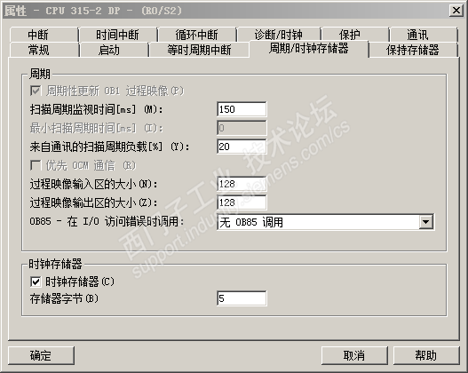

回复:s7-300 315 CPU profinet 挂载ET200S IO ,输出设置Q130无法输出,改到Q90就可以?

 315 CPU的默认输入输出过程映像是128Byte过程映像外的地址只能使用PIW/B/D PQW/B/D访问,你可以将过程映像设高点或者用中间变量转一下转到M区然后访问M.bit就可以了,输出亦是相同道理。
