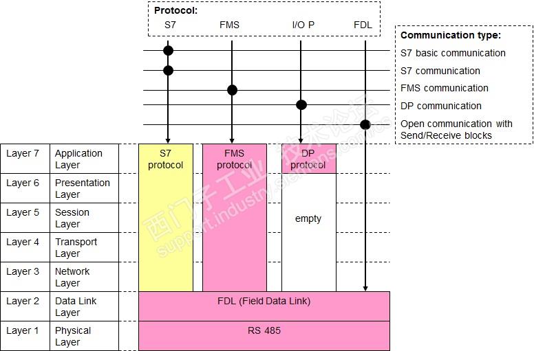

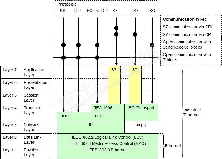

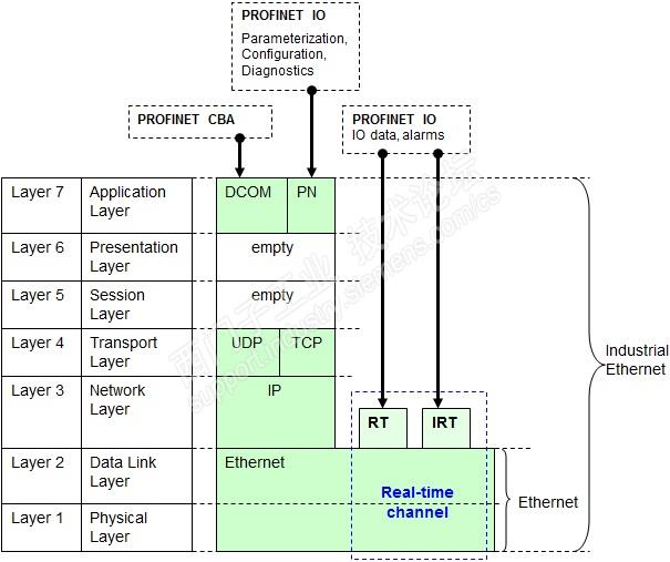

 以下三幅图是PROFIBUS PROFINET IE 的OSI参考模型的相应位置(DP PN IE)
