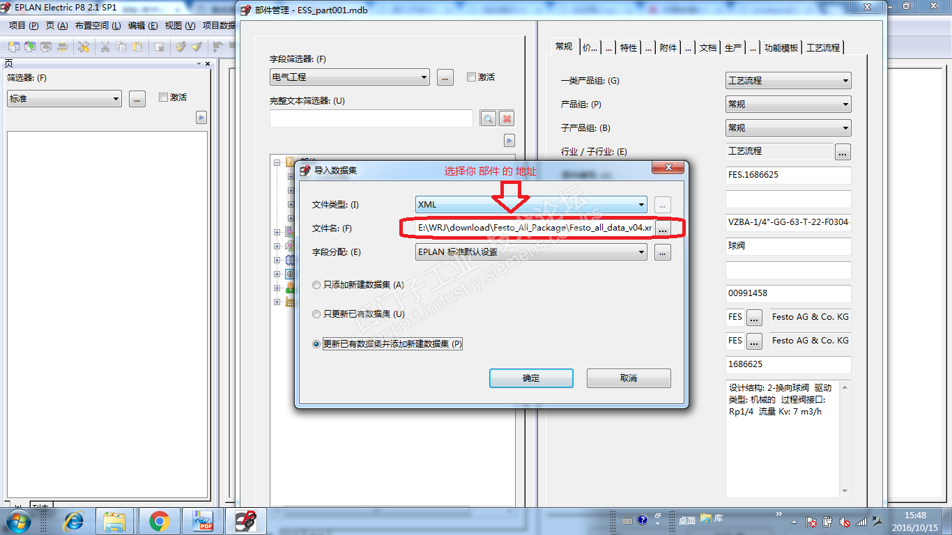

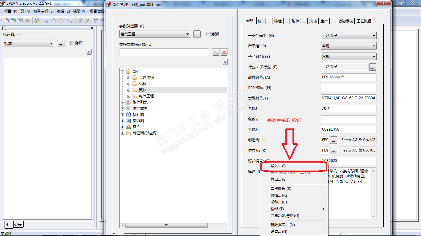

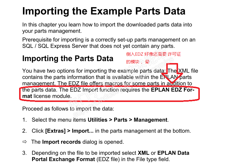

刚接触 Eplan P8 v2.1
感觉思路 很适合我 的 。
就是  部件 ,太少了 ;元件库 ,太少了; 优秀 的 图纸 做 样品  太少 了 。
因为 在 我 看来 Eplan P8 v2.1,是 对 象 思 想  来 设 计 。
将 电路 当作 有 元件库  正确 堆积 出来的 。
所以 ,元件库很重要。
反正 西门子 上  很多 Eplan EDZ 格式 的 部件 。
尝试着 ,导入 进  Eplan P8 v2.1。

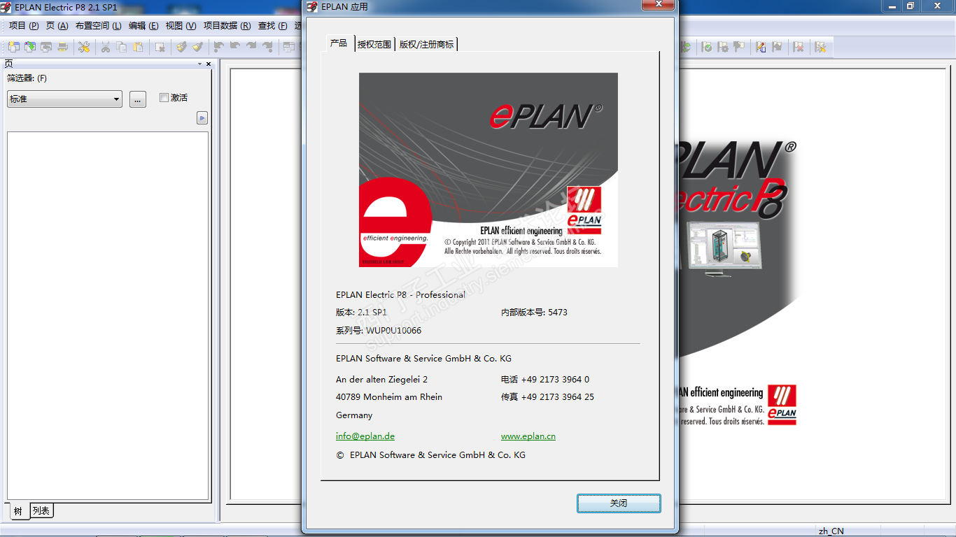

本人 使用 的 是 Eplan P8 v2.1 ,如 下图

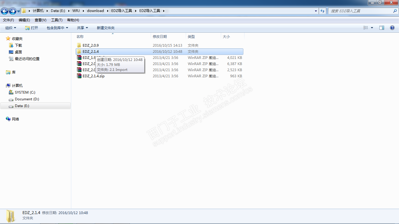

( 一 ) 下载 EDZ导入工具
              EDZ导入工具 的 下载地址 :
              http://pan.baidu.com/share/link?shareid=427464&uk=1275080845
( 二 ) 安装 EDZ导入工具

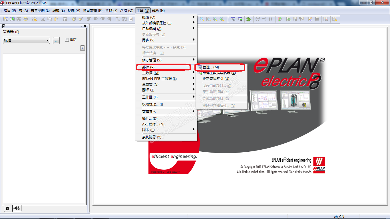

( 三 )具体 如 下图
      图 一
     图 二
图  三
图   四

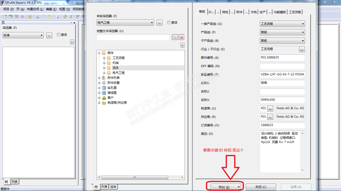

说来容易 ,找 时 难 。
反反复复就是 找不到 合适的  导入 按钮 。
图 五
一 . 参考
