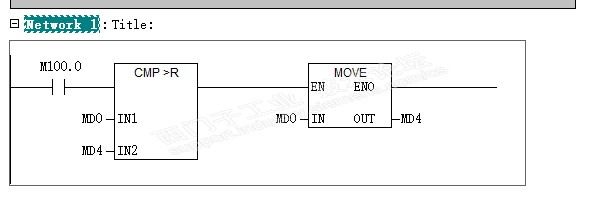

M100.0=1的时候,每个周期都如果都判断MD0是不是最大值,不是,就把MD0置入最大值
至于其他复位、时间控制,根据你需要对M100.0和MD4再进行操作即可
