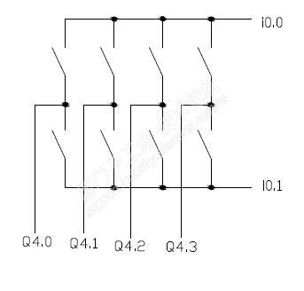

才接触300PLC,因为要用到一个2*4的矩阵键盘,好不容易把程序弄出来了,功能也实现了,但感觉程序太大了,大家能不能帮我优化,或者有什么别的方法实现吗?
电路图:
思路,接通Q4.0,判断I0.0=1时BCD写入1,,I0.1=1时BCD写入5,接通Q4.1,判断I0.0=1时BCD写入2,I0.1=1时BCD写入6,一直到Q4.3。 I0.0或I0.1有输入时锁定对应按键的输出Q。
我的程序:
    A     Q      4.0
      A     I      0.0
      JCN   mov1
      L     1
      T     #BCD

mov1: A     Q      4.1
      A     I      0.0
      JCN   mov2
      L     2
      T     #BCD
      JCN   mov9

mov9: AN    T      2                    //循环输出Q4.0~Q4.3
      L     S5T#50MS
      SD    T      1
