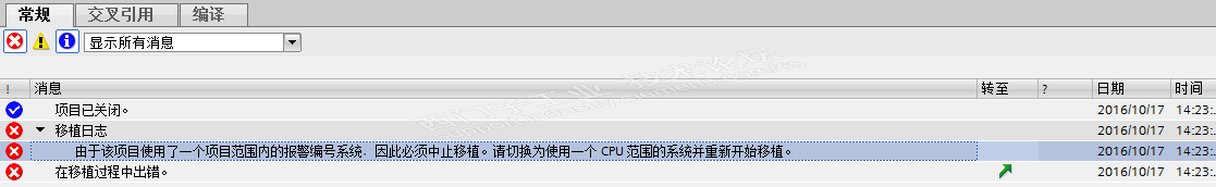

回复:移植过程中遇到这个问题,谁知道怎么解决

以下是引用 westcowboy在2016-10-17 16:42:46的发言 >2楼
楼主需要在STEP 7 V5.5中调整消息号。
解决办法:
在程序块属性中修改消息号的属性为?CPU oriented unique message numbers“
以下是引用Tang Chong He在2016-10-17 14:34:29的发言 >楼主:移植过程中遇到这个...
引用楼主详细内容:
移植过程中遇到这个问题,谁知道怎么解决
是这么更改吗〉更改完没有效果;谢谢阿
