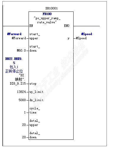

以下是引用20160530LLV886在2016-10-13 20:41:45的发言 >楼主
各位大侠,您好!
一个旋转鞍座实现开始旋转的时候:慢慢加速,快到停止的时候:慢慢降事的过程。程序如下:
  AN    #stop
      A(
      O     #start_upper              --加速开始
      O     #start_down               --减速开始
      JC    a2
      AN    #stop
      L     0
      T     #static_y_1
      JCN   a1
////////////////////////////////////////正向加速
a2:   A     #start_upper                           --加速开始
      AN    #start_down                            --减速开始
      JCN   a3
      L     #static_y_1
      L     #detal_upper                           --开口度增量值
      +I
      T     #static_y_1
      L     #up_limit                              --上极限(比例阀开口度数质量读值)
      >=I
      JCN   a1
      T     #static_y_1
      JU    a1
/////////////////////////////////////正向减速
a3:   A     #start_down                          --减速开始
      O(
      AN    #start_upper                         --加速开始
      JCN   a4
      L     #static_y_1
      L     #detal_down                           --下极限(比例阀开口度数质量读值)
      -I
      T     #static_y_1
      L     #dn_limit                             --下极限(比例阀开口度数质量读值)
      <=I
      JCN   a1
      L     #dn_limit
      T     #static_y_1
      JU    a1
a4:   L     0
      T     #static_y_1
a1:   L     #static_y_1
      T     #y
上述程序的参数如:下附件
我就想问一下,哪位大侠能否解释一下,每句话是什么意思。新手有些不明白,谢谢!
