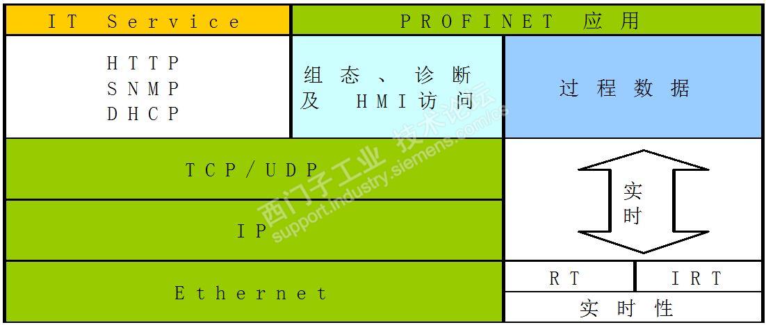

PROFINET IO提供三种执行水平:
1) 非实时数据传输(NRT):用于项目的监控和非实时要求的数据传输,例如项目的诊断,典型通信时间大约100 ms。
2) 实时通信(RT):用于要求实时通信的过程数据,通过提高实时数据的优先级和优化数据堆栈(ISO/OSI模型第一层和第二层),使用标准网络元件可以执行高性能的数据传输,典型通信时间为1~10 ms。
3) 等时实时(IRT):等时实时确保数据在相等的时间间隔进行传输,例如多轴同步操作。普通交换机不支持等时实时通信。等时实时典型通信时间为0.25~1ms,每次传输的时间偏差小于1цs。
支持IRT的交换机数据通道分为标准通道和IRT通道。标准通道用于NRT和RT的数据通信,IRT通道专用于IRT的数据通信,网络上其它的通信不会影响IRT过程数据的通信。PROFINET IO实时通信的OSI/ISO模型参考图9-13。
图9- 13 PROFINET 数据访问OSI/ISO模型
