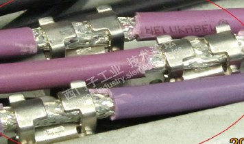

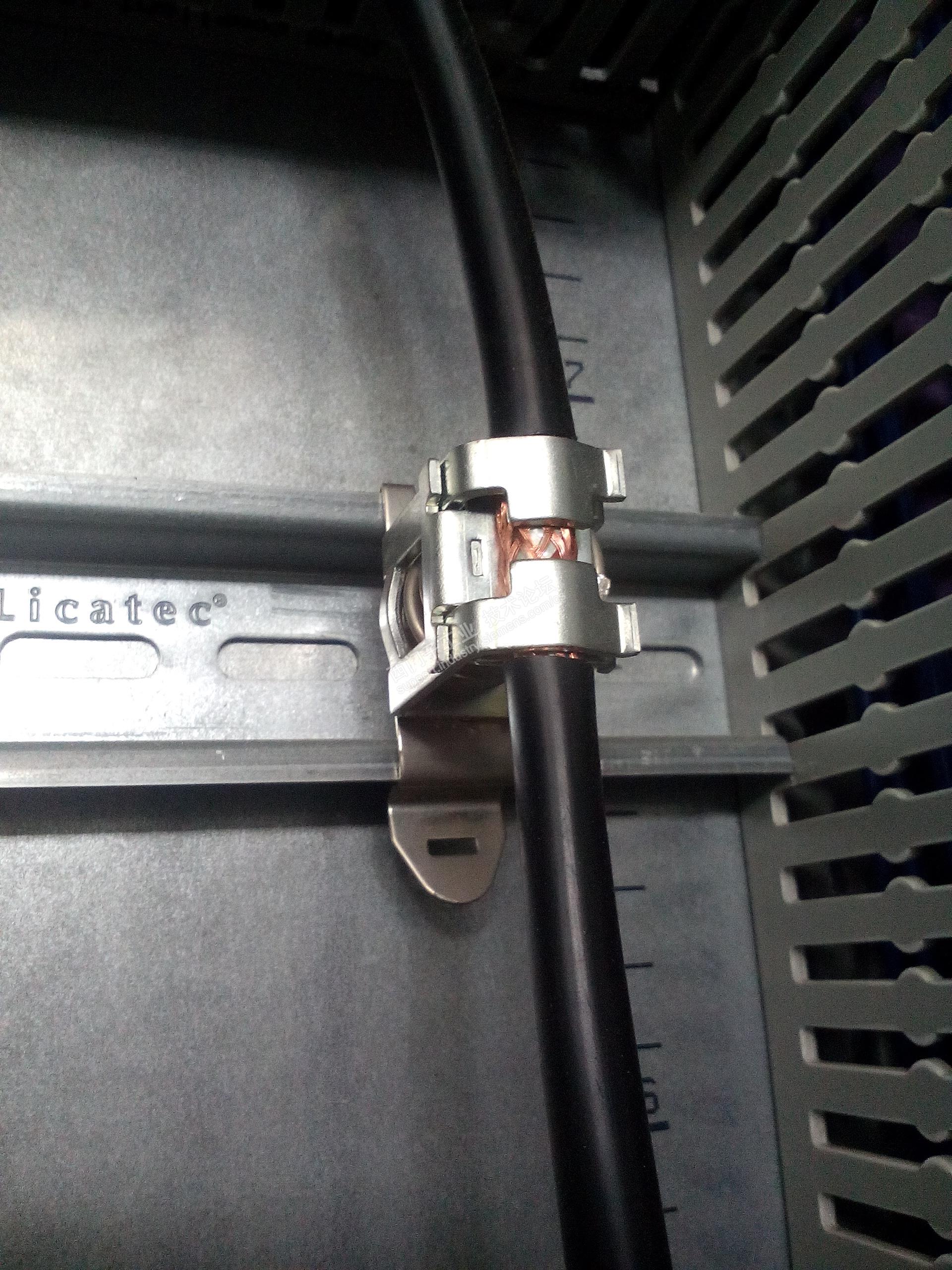

信号电缆以及通讯电缆的屏蔽应该是360搭接,,
实际中确实是得过且过,设计时没有注意的问题,后期改造更麻烦,特别是整个系统的接地,
单点的接地这个好办,,信号线的360度,实施起来还是比较麻烦,

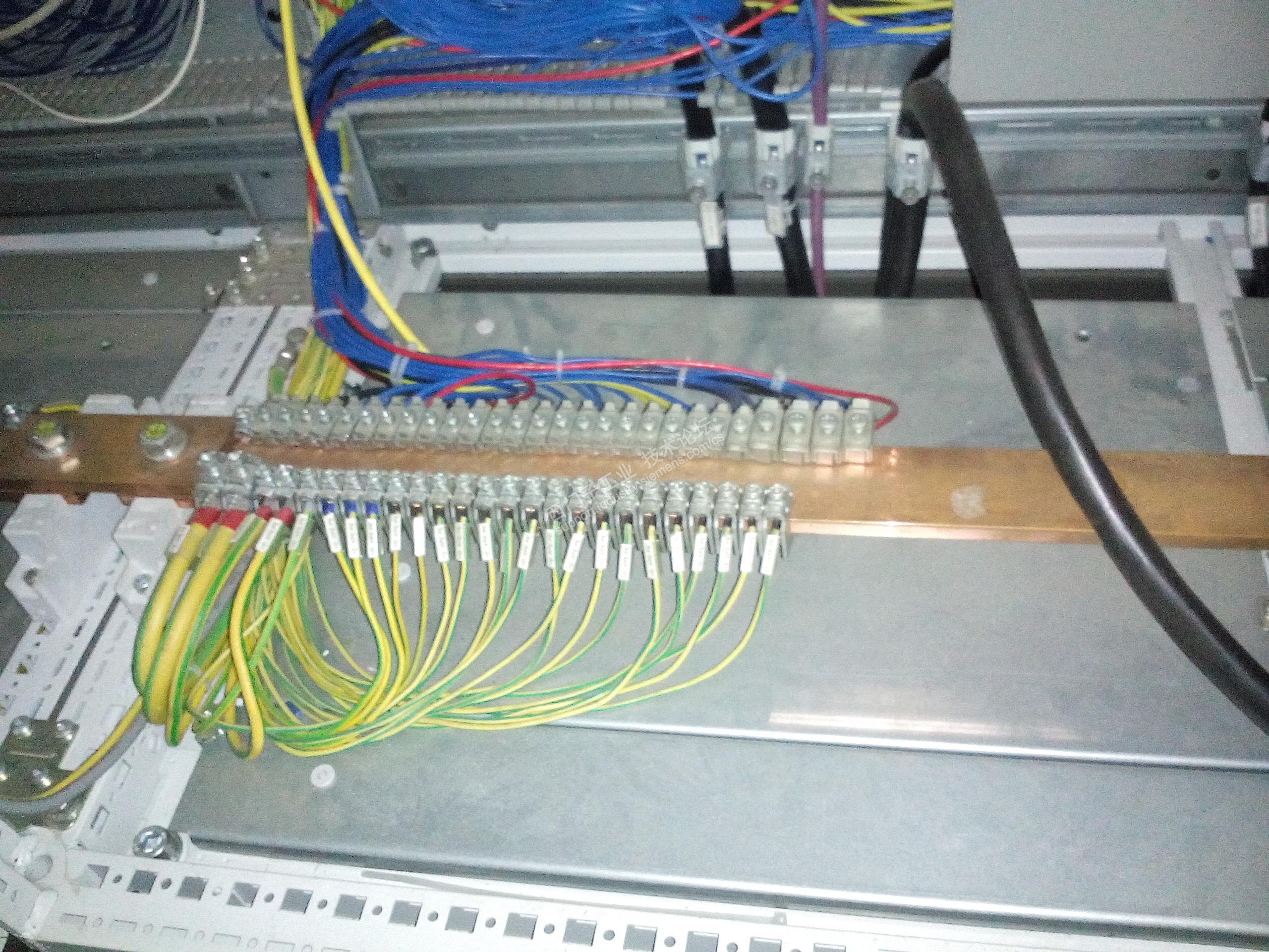

有时候看的次数多了,就会以为那就是正确的,没看到讨论前我还觉得正常。
不能猪尾巴,那屏蔽层怎么接?
只能这样?
接地实际操作起来麻烦,很多就得过且过了,除非遇到问题。
360搭接是什么意思?可以给个图片实例吗?
