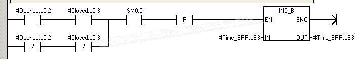

局部变量里如何处理上升沿,或者计时器?
terranboxer
    118
注册时间:2008-11-15
局部变量里如何处理上升沿,或者计时器?
675
2016-10-19 09:12:16
想编个阀门的功能块,替代全局变量编程。其中有个条件:阀门开反馈和关反馈同时存在或同时不存在的情况超过10秒钟,则报警,全局变量时使用的是sm0.5+P进行计时,但局部变量中不允许使用上升沿,这个条件该如何处理?
