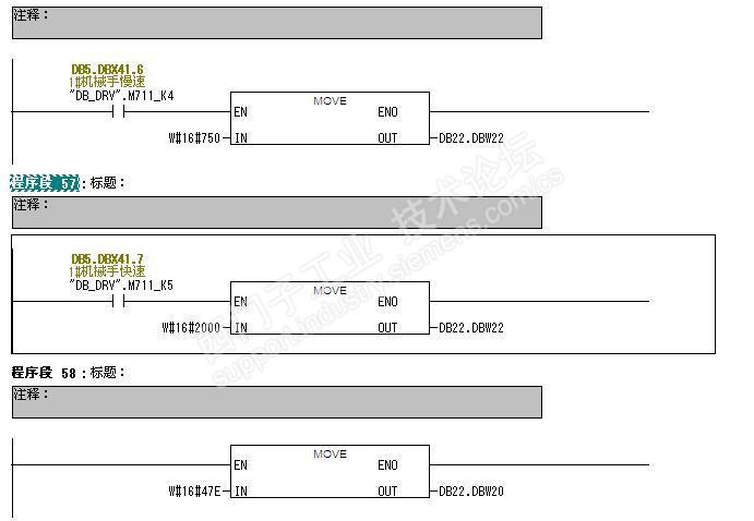

MM440运行的频率用PROFIBUS来控制,方向和刹车由PLC的数字输出点控制。在我传送16进制的2000的时候,实际BOP上面显示频率只有1.xx~2.xx Hz不断跳动。在PLC中监控到已写入的频率PZD数据是16进制2000即变频器应该以25Hz运行才是,可事实上变频器以1.xx或者2.xx频率运行(变频器没有最高频率的限制我检查过了最高频率是50Hz),之前变频器一直正常运行,最近才出现的偶发性故障。更换新变频器后故障依旧
监测出来的值如下,求助~~
DB22.DBW    8       状态字-读   BIN  1111_1010_0011_0100
DB22.DBW    10      状态值-读   DEC  249(这个值在200附近不断跳动)这个值在设定值给为2000时应该是8192才对
DB22.DBW    20      控制字-写   HEX  047E
DB22.DBW    22      设定值-写   HEX  2000
