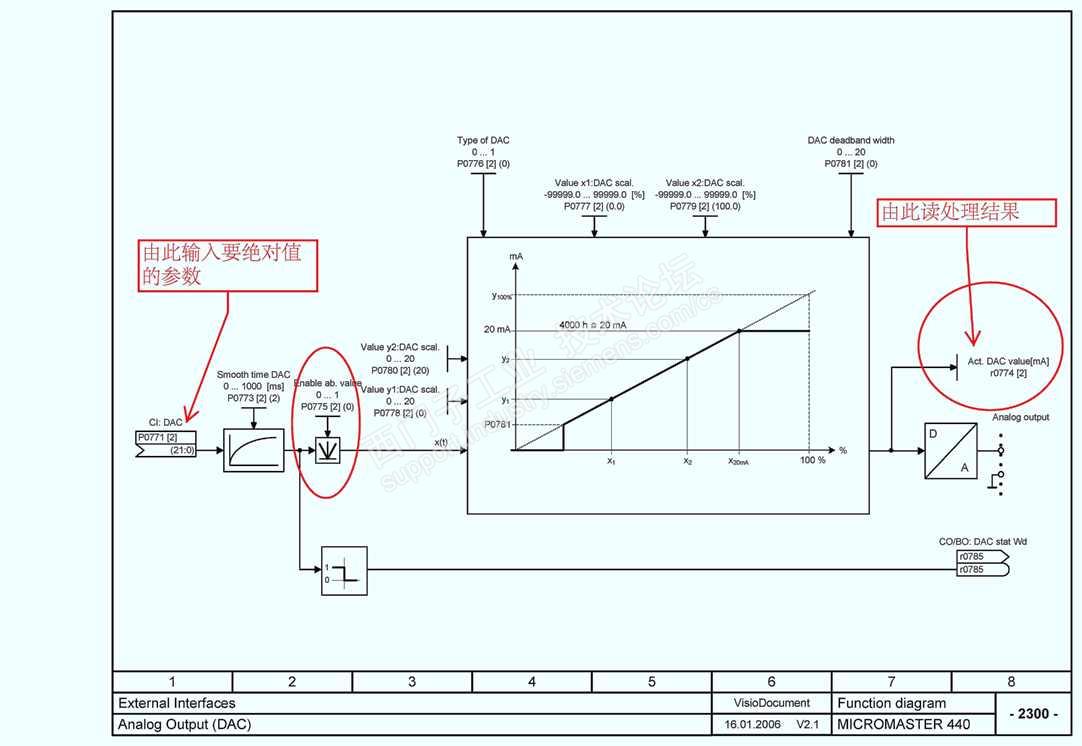

回复:MM440 提升控制问题

如图示,还是y版的提示最好。
