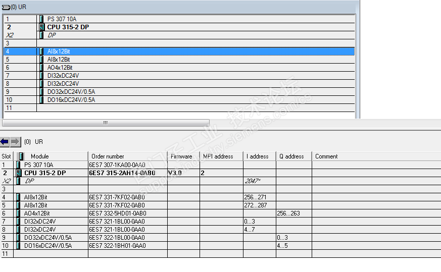

 近几天,公司一套300系统出现不定时SF故障停机问题,重启后能运行,过不定时的时间又发生。查看诊断缓冲区的信息后,先后更换了5,6插槽的背板连接器,5号插槽的模拟量模块,PS307电源模块。同时紧固了接线,柜内两个变频的接地,DP总线等,处理后现象依旧。请各位大侠 看看,到底问题点在哪,我还应该查些什么。

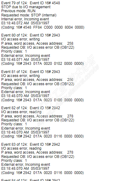

这是其中一次,插槽5,6模块的所有模拟地址出现访问错误(有添加OB122 OB82 OB86 OB121等各种块),然后是4548 I/0管理错误导致停机,然后在有一些别的故障码
另一次故障停机,同样也是5,6插槽模块地址出现访问错误,然后16#4548等其他故障码。
