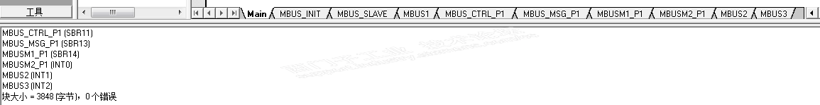

回复:程序总空间快要超过12280字节了,怎么办啊,不够了怎么办啊?

以下是引用芳季在2016-10-18 15:32:56的发言 >7楼
哥们。能数一下你的程序什么内容大概占多少空间吗?你比划一下可以了。程序删除一堆编译一下,删除一堆再编译一下,这样可以知道这堆相关的占多少空间。
最后不要按保存哦!!!!!!!
以下是引用沙鲁在2016-10-18 15:16:15的发言 >4楼:基本没有IO点,信号...
引用4楼详细内容:
基本没有IO点,信号通过485传过来的,库用到了com1和com0的主站与从站,PTO;剩下全部是逻辑控制,间接寻址,表格查询等。
以下是引用Laohuai在2016-10-17 23:37:04的发言 >3楼:数据块可以放点东西...
引用3楼详细内容:
数据块可以放点东西,另外你的IO点有多少呀?通讯口连接有哪些东西?
库文件占了小4K,剩下的是程序的占用了;这回知道优化程序的重要性了!
