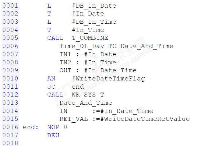

STEP7 V14前段时间出来了,试用了一下SCL编程,感觉比较好,实现同样功能,SCL语句比STL少,但是也发现一些不足。像T_COMBINE指令,从右侧指令拖拽到FC,括号里面是空的,原本以为是直接写入2个形参就可以,但是显示异常,写成IN1:=#In_Date,IN2:=#In_Time才通过。希望能直接写成#In_Date,#In_Time,并且在拖拽到FC时能直接显示括号中的内容。
