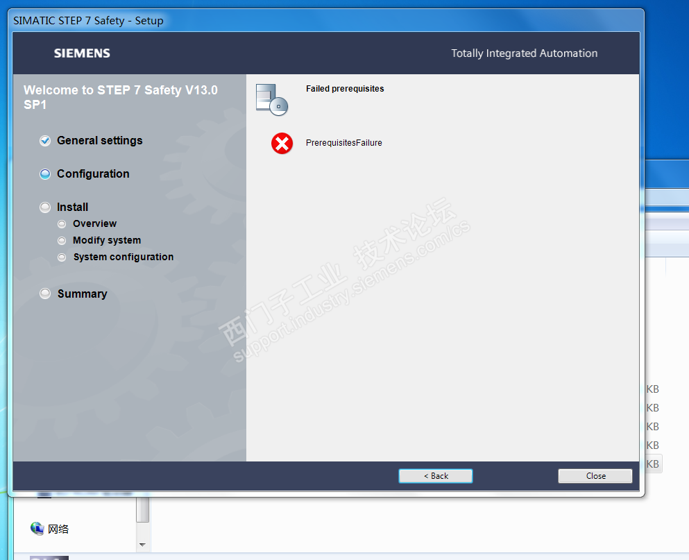

廖老师,按照你的方法Step 7 Professional V13SP1已经直接安装成功。
但是问题来了,
安装SIMATIC S7-PLCSIM  V13.0 SP1 Upd1和STEP 7 Safety V13 V13.0 SP1又遇到同样的问题,无法直接安装,提示必须要先装V13对应版本的。
按照你的方法,修改对应的配置文件SIA2.ini,结果多次失败,甚至每种语言的报错都备注了还是不行,最终报错为下图:
是不是S7-PLCSIM和Safety时,按照你的这种方法不行啊?
