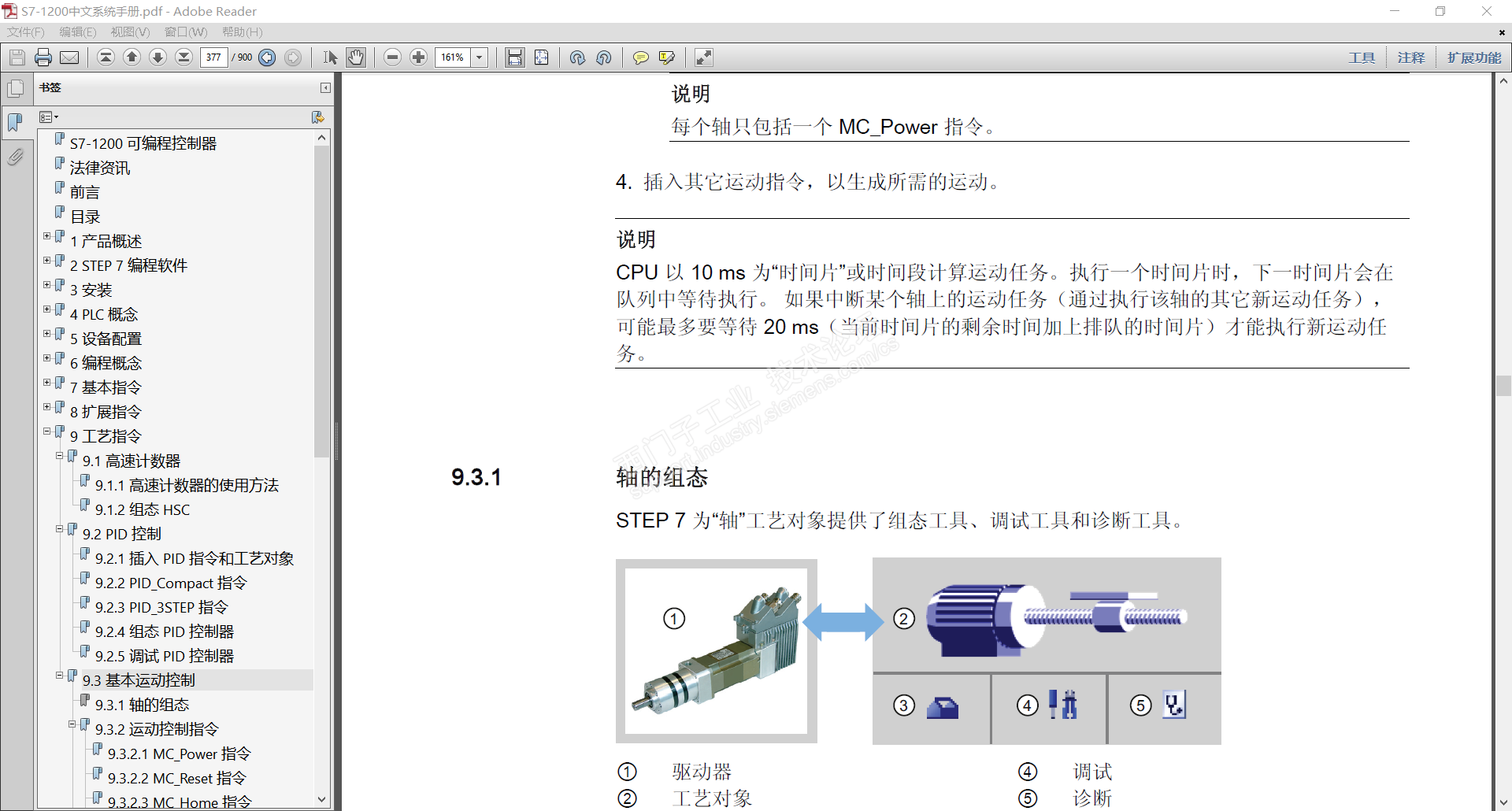

手册上看到的啊。 所以1200想做“实时性”的PTO输出,其实是有问题的。它不象200是实时脉冲输出。
