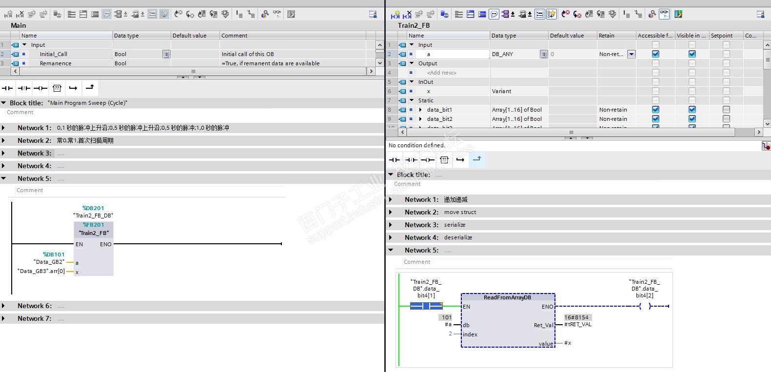

我不知道这个指令怎么测试不了,求解。。。
我把DB块改成优化或者非优化都不行,总是报错8154或者8132

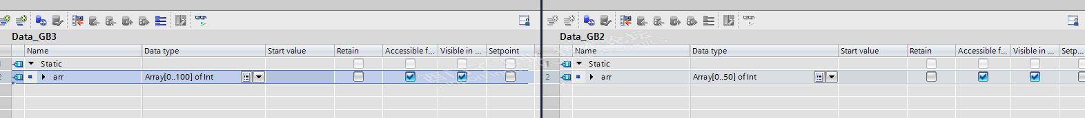

DB块不是数据DB,改为数组DB;
