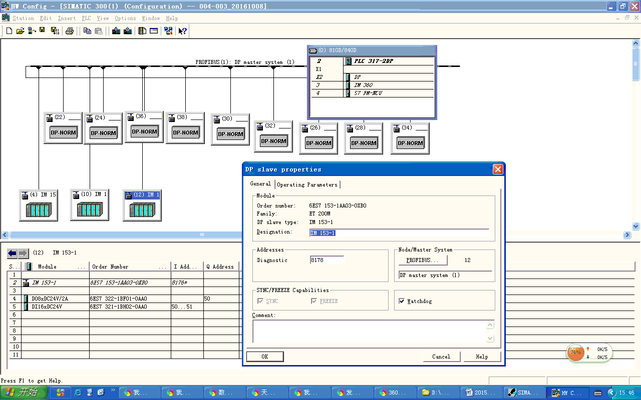

公司一台840D二手进口加工中心用于模具粗加工,共5组从站,采用Moeller WINbloc PROFIBUS DP模块
自动加工时频繁出现NCU PF、PS故障报警,每班至少5次,使用诊断中断监控发现58号模块,出现闪断现象。
现场进行了模块和总线连接器的更换,故障未排除。
采用西门子ET200M 153-1分布式IO进行改进,设备恢复正常。
