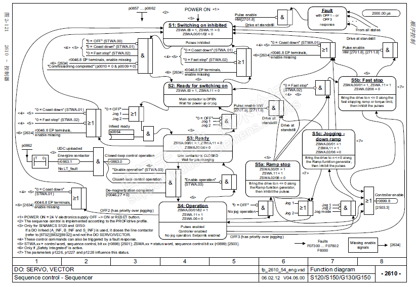

 有人说检查功能图,就可以找到所有的使能信号。如下图
但我搜索这些关键词《drive ready》,《measuring system 1 active》等。。。都没哟搜索到这些呀
