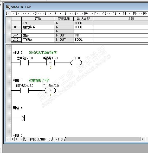

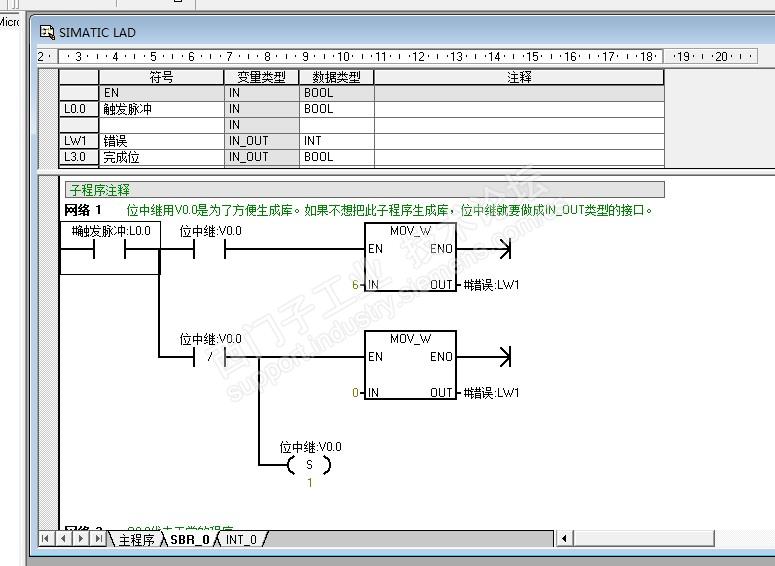

   我觉得我上面的程序应该要改成下面的才行。
