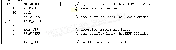

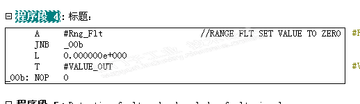

#BIPOLAR设置的是常0 ,#MSR_VALUE是模拟量输入,如果按照上面的写法是不是#RNG_FLT一直为1,下面的图片上的程序是不是就一直把0给#VAULE_OUT
