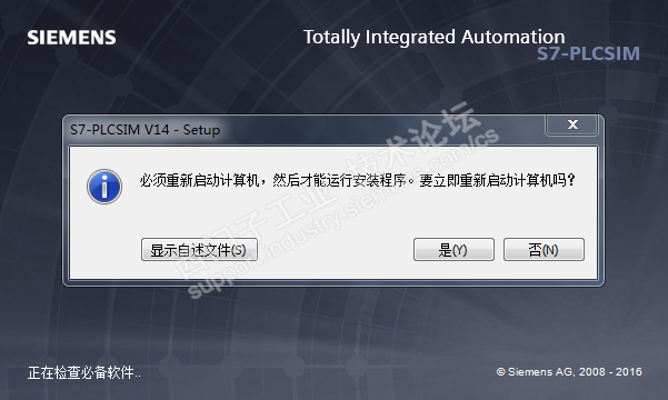

以下是引用翼玲在2016-10-25 08:52:50的发言 >10楼
兄弟,你能说的具体点吗,我用电脑收索了,没有收索到任何东西,对于西门子我是初学者
以下是引用月雨风云在2016-10-25 08:39:54的发言 >9楼:这个之前问题研究的...
引用9楼详细内容:
这个之前问题研究的太火了
找到HEEY_LOCAL_MACHINE\SYSTEM\CURRENTCONTROLSET\CONTROL\SESSION MANAGE\下的PendingFileRemameOpeaations键,查看该键,将该键所指向的目录文件删除,然后删除该键,或者直接删除该键值。不需要重新启动,继续你的软件安装即可。
以下是引用翼玲在2016-10-25 08:29:29的发言 >8楼: 为什么我安装总是...
引用8楼详细内容:
 为什么我安装总是会出现要重新启动,就算重新启动了,还是提示要重新启动
电脑左下角-开始-运行-键入regedit-打开注册表,删除PendingFileRemameOpeaations这个东东.(HEEY_LOCAL_MACHINE\SYSTEM\CURRENTCONTROLSET\CONTROL\SESSION MANAGE\下的)
