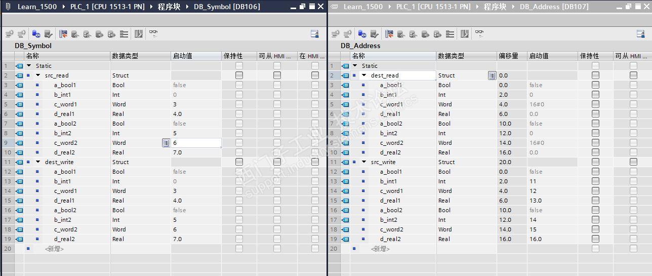

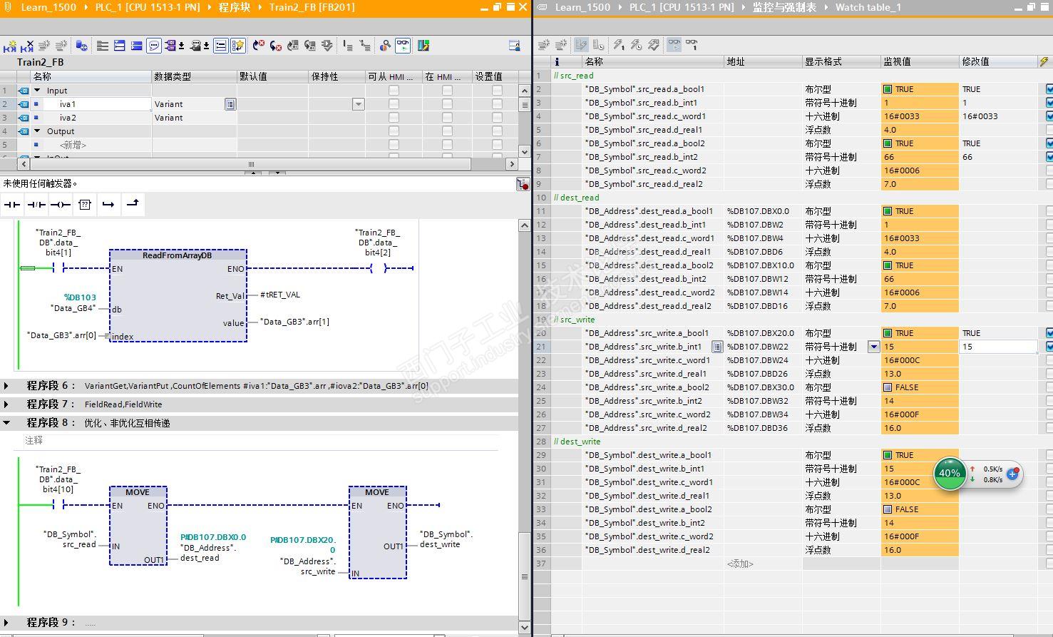

回复:两个数据结构相同的优化数据块和非优化数据块整体互转
blackwhite
    14
    17
注册时间:2006-12-08
发布于 2016-10-25 09:32:26
3楼
哎,我把一件简单的事情想复杂了,其实就是一个Move搞定,昨天折腾了一晚上,以为要用什么特殊指令。看来思路很重要哦。见图片
