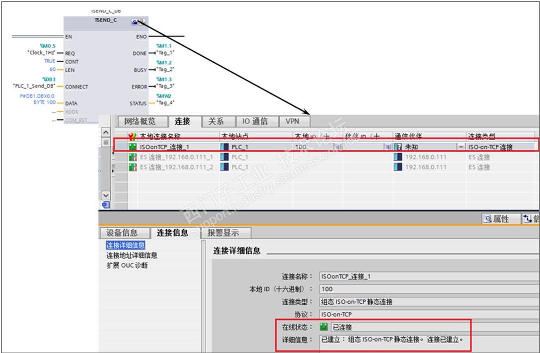

一个项目可能由多个公司完成,出于对知识产权的考虑,程序不能互相复制,这样需要通信双方在不同项目下同时模拟对方建立通信连接。下例中,假设一个站点使用CPU1513-1,IP地址为192.168.0.10,另一个站点使用CPU1516-3,IP地址为192.168.0.20,配置的步骤如下:
1)   创建新项目,例如“OPEN IE 通信_1513”。在项目树下点击“添加新设备”,选择CPU1513-1。在设备视图中,点击CPU的以太网接口,在“属性”标签栏中设定以太网接口的IP地址为192.168.0.10,子网掩码为255.255.255.0,如图9- 14所示。
2)   打开主程序块,直接调用通信函数(“指令”->“ 通信”->“开放式用户通信”),例如将通信函数TSEND_C拖放到CPU1513-1的OB1中,如图9- 15所示。
3)   点击主程序中的通信函数,选择“属性”->“组态”->“连接参数”,配置连接属性,如图9- 25所示。由于两个站点未在一个项目下,在通信“伙伴”处选择“未指定”,在组态模式中可以选择“使用组态的连接”或“使用程序块”,如果选择“使用组态的连接”模式,两个PLC的通信连接将固定地占用一个连接资源(通过程序控制可以断开连接);如果选择“使用程序块”的模式,两个PLC的通信连接需要通过编程建立(程序在通信函数内部已经调用了建立通信连接的指令,并在用户接口中设置了一个位信号用于使能),连接可以释放,这样就可以分批次地实现与更多的设备通信。示例中选择“使用组态的连接”的模式,因为S7-1500 CPU的通信资源非常多。指定组态模式后,可以选择连接类型,示例中选择“ISO-on-TCP”。在连接数据中选择“新建”后,两个PLC的通信连接就轻松建立了。此外,还需要指定通信伙伴的IP地址,例如192.168.0.20。在地址详细信息中定义TSAP(ASCII)。TSAP使用字符(区分大小写)区别通信连接,例如两个PLC站点可以建立多个连接,每个连接用TSAP进行标识,一个CPU中的TSAP标识不能相同。示例中设定本地TASP为CPU1513,伙伴TASP为CPU1516。TIA 博途会自动将TSAP字符转换为数字表示形式的TSAP ID。至此,连接参数配置完成。

8)   两个站配置完成之后,将组态数据和程序分别下载到对应的CPU中。点击任意一个通信函数(例如CPU1513站点的通信函数 TSEND_C)上的诊断图标,可以进入诊断界面,如图9- 27所示。可以看到,连接的通信伙伴为“未知”,连接已经建立。由于在不同的项目下进行通信,在“连接”列表中出现的OUC连接数只有一个。
