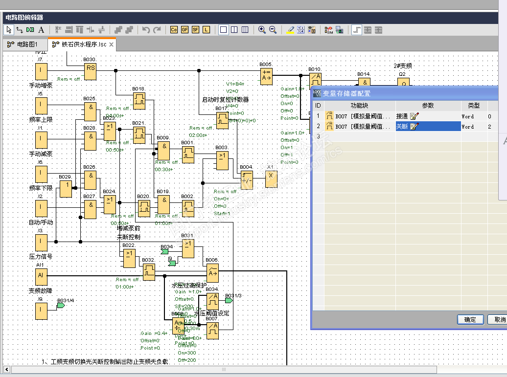

1、选择工具——参数VM映射,将需要修改的参数值填入变量存储器配置表中,以接通关断阈值触发器为例,如图:
2、在wincc flexible smart v3编程软件中新建一个项目,在左侧的设计树中选择“变量”,进入变量设置对话框,此处可以命名和设置与LOGO!VM映射中相对应的阈值参数VW0和VW2,参数类型选择word。
3、在左侧的简易画图工具栏中选择I/O域,在主界面中画一个矩形。
4、双击这个矩形,在这里可以设置矩形的背景色,再在下面的项目中找到“变量”选择项,点击下拉箭头,选择设置好的变量,以及相应的位数(即9的个数)。
5、设置好变量后回到主菜单,在变量选项相邻的连接项中选择PLC类型,分别设置触摸屏与PLC的IP地址。
6、剩下的就是将程序下载至HMI的事情了,楼主应该知道如何去做了吧。
