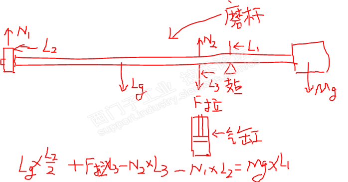

设备介绍:
是一根磨杆,杠杆平衡原理,通过伺服阀控制气缸拉力,从而使N1变大小。Lg是模杆重量,L2是磨杆长度,N2是气缸的背压,Mg是电机重量+配重。

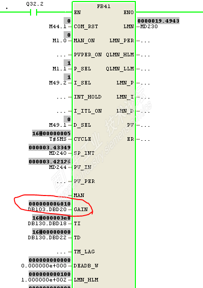

气缸采用伺服阀PID控制:
故障现象:伺服阀PQW256由MD230提供信号,故障时MD230一直没有信号。
处理过程:查找FB41外围的信号和其他机器比较没有异常,DB103.DBD数值是10,我曾经怀疑拉力反馈信号有问题,调整背压N2,F拉:有变化,但是数值是其他设备的两倍。
考虑了好长时间没有结果,机器仍然不好,后来我找到变量表DB103.DBD20监控,结果发现了问题:
DB103.DBD20是:L#10,所以我在监控程序时自动也是10,我再查找DB块,DB103.DBD20
明明是实数,怎么当时会有人强制为:DEC整数。
我重新改为REAL进行强制为:10.0
结果MD230立刻有了数值19.49。气缸立马有了压力,控制完全正常。
总结:明明是个小问题呀,这可是WHO大意造成的故障。
