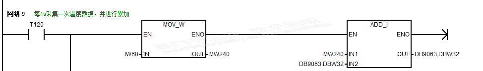

以下是引用yanxiao在2016-10-26 14:24:46的发言 >7楼
不知道。
1、D0中有4个字节。W0只有2个字节。还有2个呢?
2、就算W2是0,D0是多少?整数吗?整数解释比较合理:W0*65536+W2=655360。你要解释成实数,就是胡来。
这是两条指令,我大概说一下什么意思:第一条指令每1秒执行一次,将IW60数据采集8次进行累加。采集八次之后由计数器控制执行第二条语句。现在比如说IW60中一直是10,那么执行第二条语句时,DBD32为DINT型,我想的是应该是80*65536,但是执行的时候数控系统中显示的是80,不知道我说清楚没。
