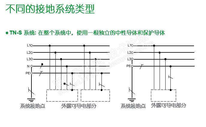

以下是引用kayome在2016-10-26 18:19:30的发言 >13楼
应该是TN-S吧,  电源侧是T大家都认可,用电侧虽然没有零线,但是命名考量的是"装置的外露可导电"部分与地的关系,而不是有没有零线,用电侧的装置显然没有直接接地,所以第二个字母应该是N,又因为没有零线,所以PE 和N 是 Separated,所以应该是 TN-S
看图2
对,就像你图二中的这个
