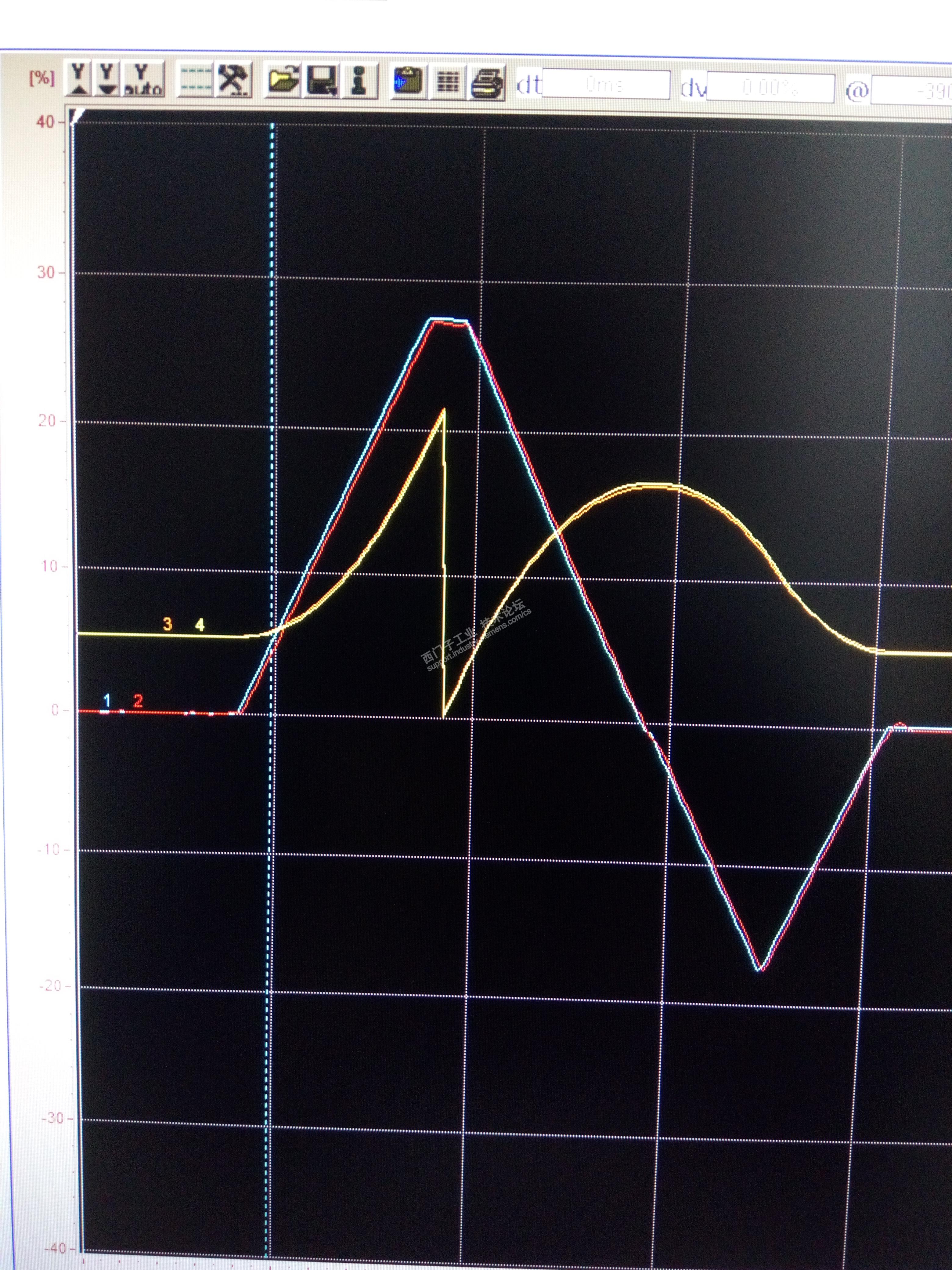

这是我最近做的一个位置+速度+电流三环系统的测试波形。其中位置环由T400工艺板完成,速度+电流环由6RA70直流调速器完成。
曲线1,2是速度设定值和实际值;曲线3,4是位置设定值和实际值。用到了速度前馈和加速度前馈来保证系统响应速度和精度。
