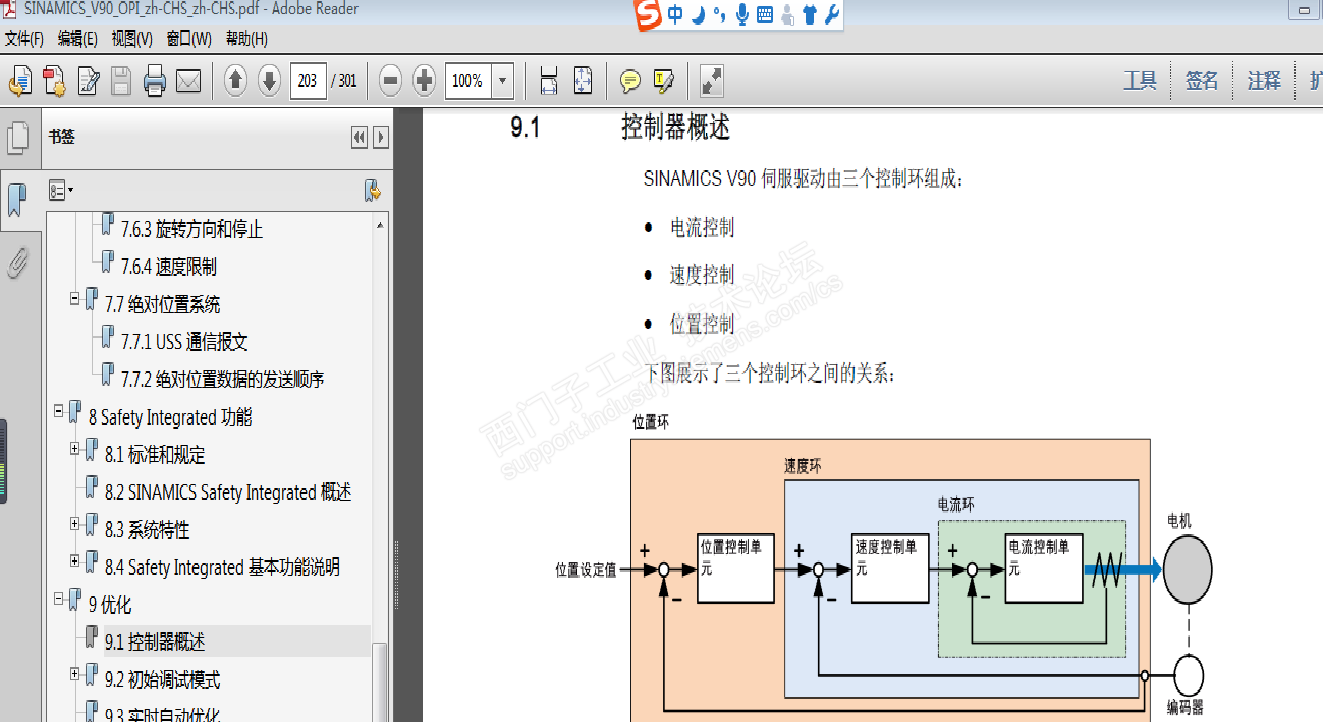

以下是引用eden_c在2016-10-26 11:42:17的发言 >4楼
这是我在V90的说明书里面看到的,但是没有具体的用法。没有像G120或MM440那种功能框图。不知道谁有这方面的资料。
有些东西不要想当然呦,比如说那个框图,不能只看到了他有转速环和电流环,就一定认为它可以速度控制和转矩控制。
V90能不能速度控制和电流控制,关键是看它的速度调节器和电流调节器能不能开放出来让用户BiCo互联,如果可以参数化连接,那就没问题,否则就没戏。
以MM440和G120的PID工艺调节器为例,他们的输出是固定连接的,不能与其他的参数BiCo互联,他是被固定在转速设定值通道上的。要想组成一个自由的闭环调节器,只能是用自由功能块或外部的PLC做支持。
还是通过400技术热线确认一下自己的想法是否行得通吧?
