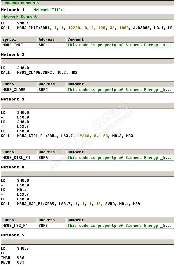

试验程序:
LAD超出一屏,贴STL。
附LAD程序,可自行下载试验。
自收自发程序.rar
效果:QB0上1秒跳1个字。
