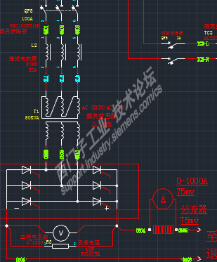

回复:关于整流模块进线电抗器是否需要的讨论
eden_c
    86
    27
注册时间:2015-03-30
发布于 2016-10-27 08:03:57
3楼
以下是引用kdrjl在2016-10-26 20:50:02的发言 >2楼
第二种方法,采用的是直流调压,如果有定制的整流变,可以省掉进线电抗器,因为整流变和进线电抗器针对整流模块换向短路缺口的抑制,作用是一样的,取其一即可,没必要雷同装两个。增加线路的损耗,弊大于利。
针对第一种方法,对电网基本是净化的。但成本高于第二种方法。
还是谢谢kdrjl的回复,图片是我们用的整流变压器380V变60V
我是这样设计,现在80A的进线电抗器已经装上
我以后就不这样设计,将进线电抗器去掉
