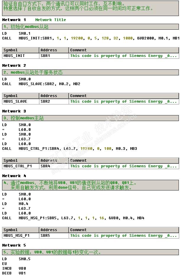

 昨天比较晚了,没有加上注释。今天简单加一下注释。
这个程序,在XP上验证通过,可以正常工作。
