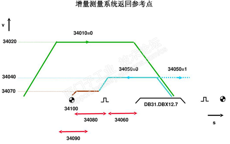

以下是引用渔明鱼工在2016-10-27 12:33:33的发言 >1楼
不采用光栅尺可以回参考点吗,也就是在任意点回参考点,这样可以先判断是不是就是光栅尺回参考点不行,如果光栅尺零标识出了问题是回不到参考点,还有光栅尺上干簧管传感器检测不到撞块,动尺头脏了检测不到零标识,如果有备件先换光栅尺试试,我们的光栅尺长的有16米,每隔50cm就可以回参考点。
你的机床参数如果34200为:1   34000为:0的情况下是采用零脉冲回的,也就没有撞块。
请问你是什么系统呀!
用电机回参没有问题,828D的 光栅尺只有一个零标识海德汉的,可以移动的黑块。新设备调试
