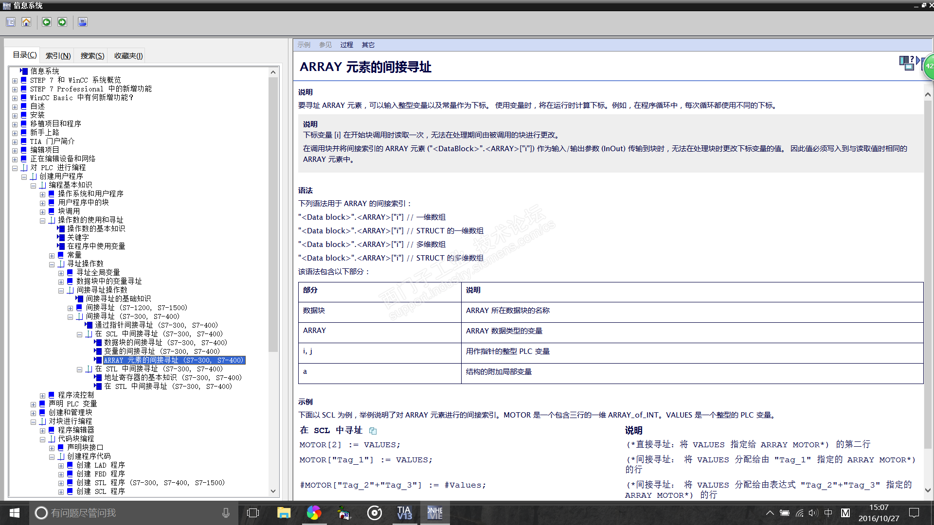

以下是引用pkh2006在2016-10-27 11:27:47的发言 >1楼
 看清楚了,那是1200和1500的帮助
可是你看,300的帮助也是一样的呀
