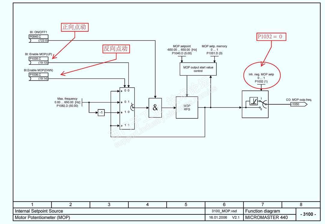

回复:求指点 -变频器M440点动正反转问题

用BOP面板点动?请看下图示:
