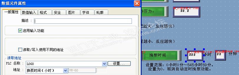

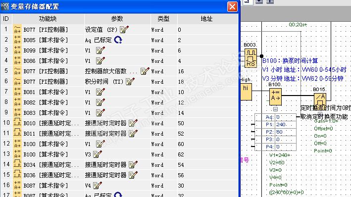

以下是引用甫哥在2016-10-29 09:09:33的发言 >
您是想通过触摸屏输入常数数据,并限制输入范围吧。如果是,可以在屏组态中做。
KTP1000我没有用过,第三方屏用过此功能。这个的方法应该是一样或相近吧。
例子是MT8102iE屏:定时换泵时间的设置
图1 参数映射:B100的V1地址是VW60,单位:小时;V3地址是VW62,单位:分钟
图2  对应的屏组态截图
图3  数值元件的一般属性(小时部分)
图4  数值元件属性中的 格式(小时部分)配置。数字位数:3,小数点以下位数:0。下部“限制”选择输入“输入常数”,PLC下限:0  PLC上限:545   OK了。
当然了,还要正确配置输入的数据格式。
例子的LOGO!是0BA8
